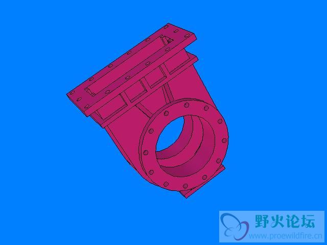

这是一个阀门阀体的模型,在如何进行薄壳简化时感到很迷茫,因为有好几处厚度不同,在进行薄壳简化对于薄壳对与薄壳两个按钮命令有什么区别不是很清楚,请大家讨论。

“薄壳简化……薄壳对与薄壳两个按钮命令有什么区别不是很清楚”不是很清楚
望指点清楚,如果是哪个还没有涉及的功能模块的话可以学习探讨下。
如果楼主本意就是指抽壳,那么是可以设置多个不同壁厚
走走看看学学

不是抽壳的问题,在进入mechanica模块进行分析时,需要进行模型简化也即薄壳化处理。

本人在迷茫时曾提出此问题(壳与壳对)的,有人答复的,请在论坛中搜索。

有限元分析啊
这个就是把看成厚度无限小的模型,一般选中间面
