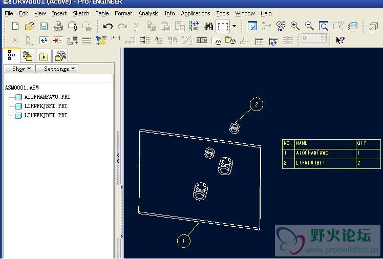

球标自动生成相同part只有一个球标多根引线,如何实现同一part多根引线一个球标,详见附件示意图中序列号为2的part,感谢!

目前还没有这个功能

你可以自己添加一个球标啊,然后编辑附件,添加参照就可以了啊

谢谢你,dazher。还是自己标来的快点!
