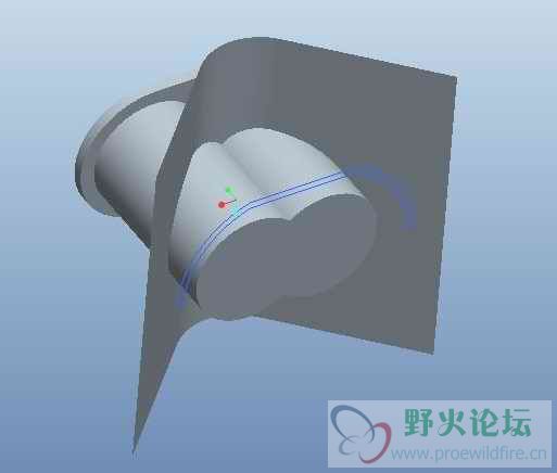

想要以兰色的草绘图拉伸,以我画的曲面为终结,我试了好多次,拉伸的至曲面,只能点选实体产生的曲面,而由曲线拉伸的曲面却不能点选。求指点,谢谢大家。

拉伸至
然后选平面就ok了
你现在拉成这样
选一下那个面实体化切割就OK

你个曲面的拉伸线条应该是直线导圆角做的。把草绘线改成样条线就没问题了。
看你的那个曲面造型。应该是两条直线然后导圆角。这样,如果你在拉伸到曲面时,选圆角面,那么你要保证实体的边界不超过圆角的直径范围(会让超出圆角直径部分没有参照而无法拉伸);如果选直线面,需要保证直线面延长面不会与你拉伸的面有交接(会干涉报错)
  总之弄清拉伸至的原理就好理解了

你那个面不是整张曲面。用你那张面的边复制一条曲线(逼近的),用曲线再做个面。用这个面就好。

要拉伸至的曲面必须是整张的

多谢指点,我把拉伸至圆角部分,和拉伸至平面部分,分开成两个拉伸,就可以啦。
