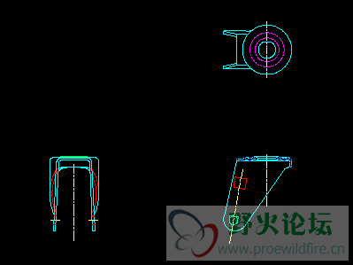

当在pro_e造型中插入dxf的cad二维文件后,能否像UG那样取其中的左视图,再将其换到另外的平面中去?
这样就可以方便造型了

1.把这个cad图导入proe,精简图层,提取出你需要的线条。
2.精简好以后 另存为 jgs文件
3.新建实体,导入你刚才做igs,通过黏贴复制,或是扭曲变换视图的位置。
最后再根据线条 造型。。。

dwg 是不是可导入proe工程图?
工程图是不是可以保存为igs,igs里面的线条是不是可以变换位置。。。。
怎么去变换呢?  扭曲这个时候时候就派上用场了,呵呵 。。。   复制现有的图元移动也是可以的。
哦,对了,再提醒一点, 导入的工程图图元是在一个平面上的,proe的复制特征是不是还可以令他90°旋转。。。
