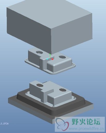

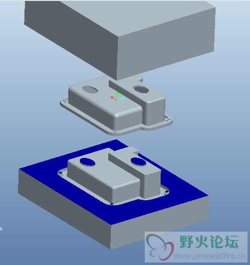

刚开始学习proe模具设计这一模快
有些问题……
下面是我的分模方法
我看两中都可以 但不知道那种更好
方法一
方法二

发表于 2010-9-7 12:52 | 显示全部楼层
看不出高下之分...........

发表于 2010-9-7 12:55 | 显示全部楼层
按模具加工来说当然是第2种好。
发表于 2010-9-7 14:42 | 显示全部楼层
建議把分型面做在最低那個面

发表于 2010-9-8 17:03 | 显示全部楼层
当然是第2个了

发表于 2010-9-9 11:41 | 显示全部楼层
镶件可以排气,如果一体做的话要考虑如果客户嫌孔小,就不好弄了,可以镶的地方尽量镶
处处留心皆学问.

发表于 2010-9-13 11:18 | 显示全部楼层
第一种明显外行。

发表于 2010-9-21 13:16 | 显示全部楼层
明显是第二种好,第一种是外行人做事
