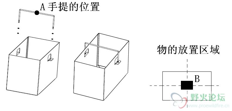

请教大虾,如何在PROE中测试产品的承受力
例如:在长宽为33cmX18CM,厚度为1.2mm的铁板围成一个菜篮子,在用直径为5mm的铁杆作为拉手
      此铁篮子是否能承受30KG的力???
      在PROE中可以测试么?
详见附件图。

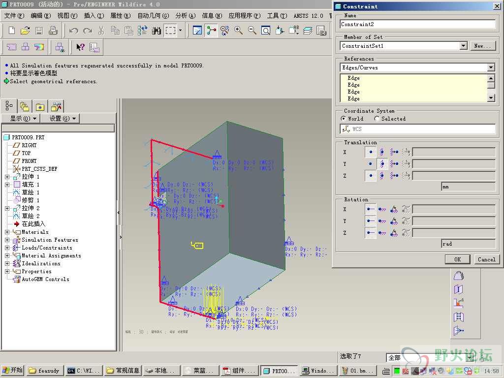

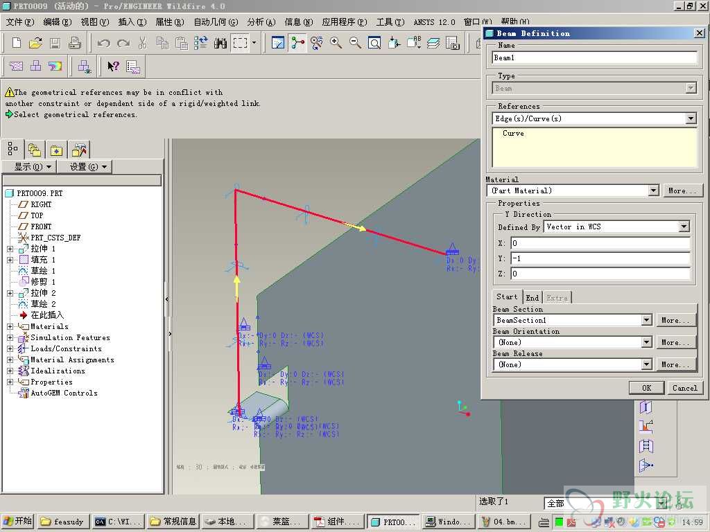

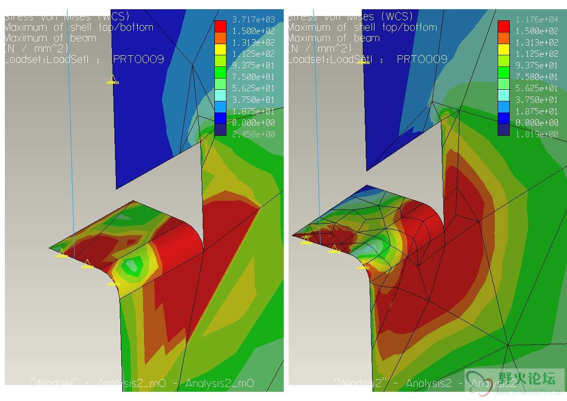

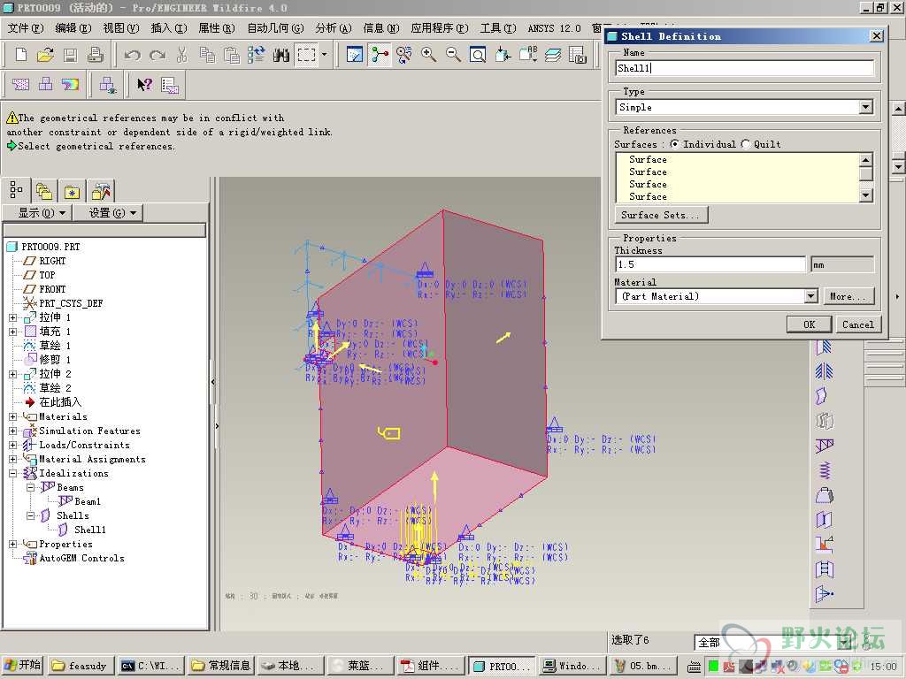

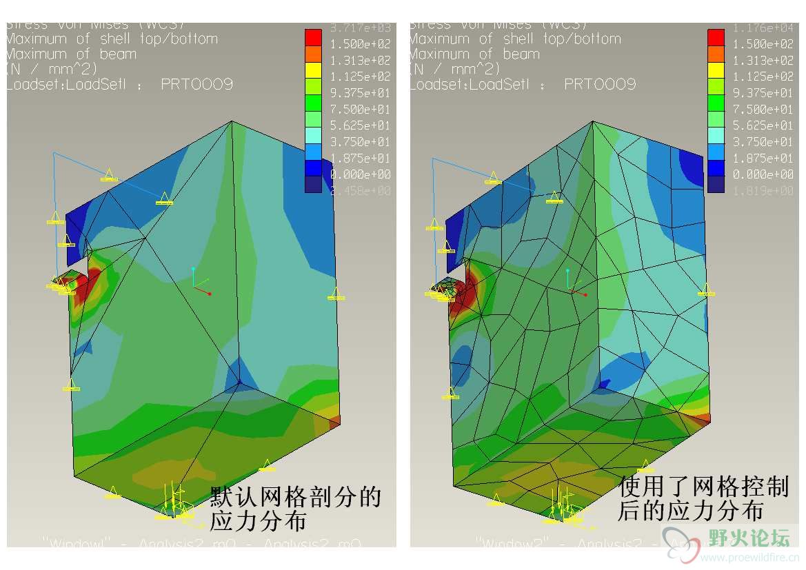

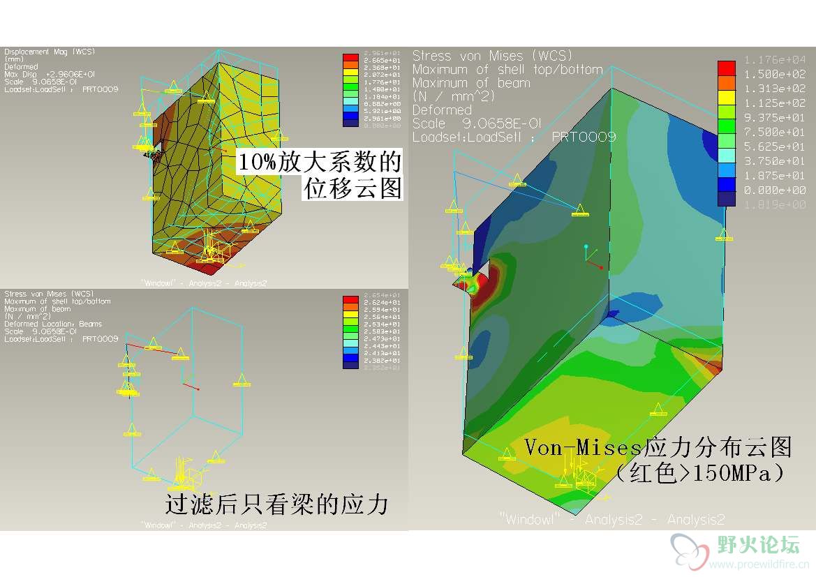

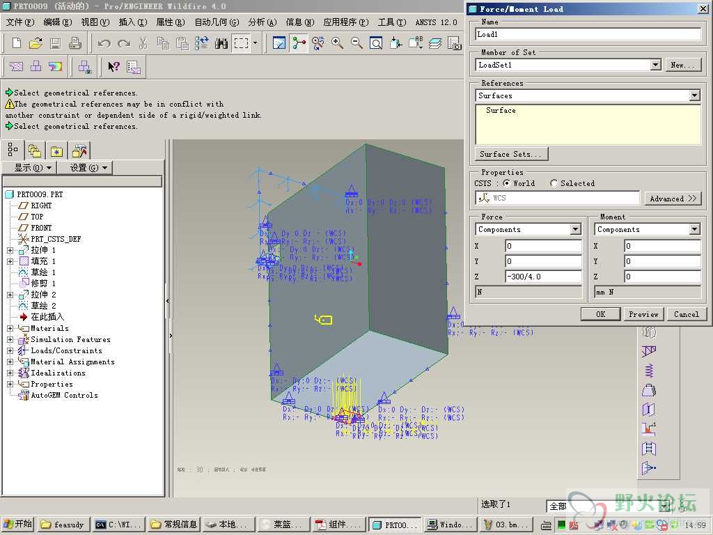

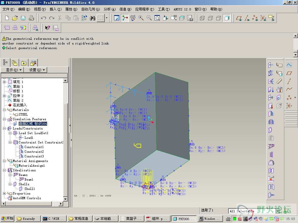

如下 ,可以想象一种危险情况,即一只手提在A点,重物的放置区域位于底板的B区域。我们发现结构是对称的,载荷也是对称的,材料也是对称的,故对于这个问题可以选取结构的1/4来分析。又该结构是薄壁结构和细长结构,故使用面和线来简化模型
分析模型具体定义见图。
nEO_IMG_01.jpg nEO_IMG_02.jpg nEO_IMG_03.jpg nEO_IMG_04.jpg nEO_IMG_05.jpg nEO_IMG_06.jpg nEO_IMG_07.jpg
计算结果示意图
一般我们分析问题的时候,总会通过区域来认识结构的强度,对应力的最值,如果模型简化合理的话,那么是一个非常重要的指标,我们要经过多种角度确认这个值的可靠性,然后会和以往的分析经验比对,或者是试验验证,不会轻易下结论,毕竟现在的规范里面没有对有限元分析的结果进行明确的界定。
