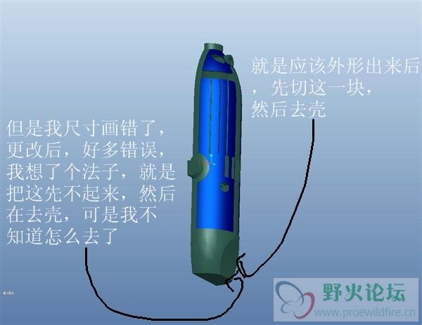

[求助] 原来切得一部分画错了,改了之后怎么再去壳啊
303
392
发表于 2010-9-6 19:19 | 显示全部楼层 |阅读模式
就是应该出外形,切掉尾巴那块,然后在去壳。我好了好多之后,发现最后那块有点不对,修改草绘会出现很多错误,我想了个办法,就是先不上,再切掉,然后在去壳,可是最后那一点怎么去啊?或这有什么别的办法没?

发表于 2010-9-7 11:33 | 显示全部楼层
用面来切

 楼主| 发表于 2010-9-7 12:42 | 显示全部楼层
具体点。谢谢。主要是得有去壳的那种效果,外头切掉一块,里头就得凸进去一块

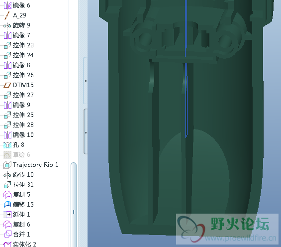

发表于 2010-9-8 14:00 | 显示全部楼层
复制外表面,偏移面

发表于 2010-9-9 15:37 | 显示全部楼层
修改了一下看看行不行
part上了ProE5.0M040的
