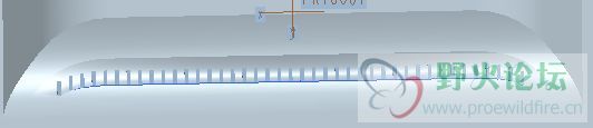

各位高手,想请教一下附件的散热孔洞,要怎样才能画出来?
我的做法是:
1  建立样条曲线
2  草绘,以刚画的两条样条曲线设为参考线,画中间的两条竖直线,端点吸附在样条曲线上
3  删除多余线条,尺寸阵列
但是就出不来?试了一整天了,疑惑不得解,,请各位高手帮看一下,感激不尽!!!!

能阵列,但阵列出来的孔都是规整的
但你样板上两边的散热孔都不是正方形,上下边似乎是通过样条偏移出来才比较准确,但尺寸不知道怎么关联起来。

楼上的 请问你这种单线引导的是怎么画出来的啊?我连这个也没有画出来。。。请不惜赐教~~~

你自己上面也说了啊,把孔的一个点约束在线上就OK了。然后驱动尺寸选定位尺寸,阵列
