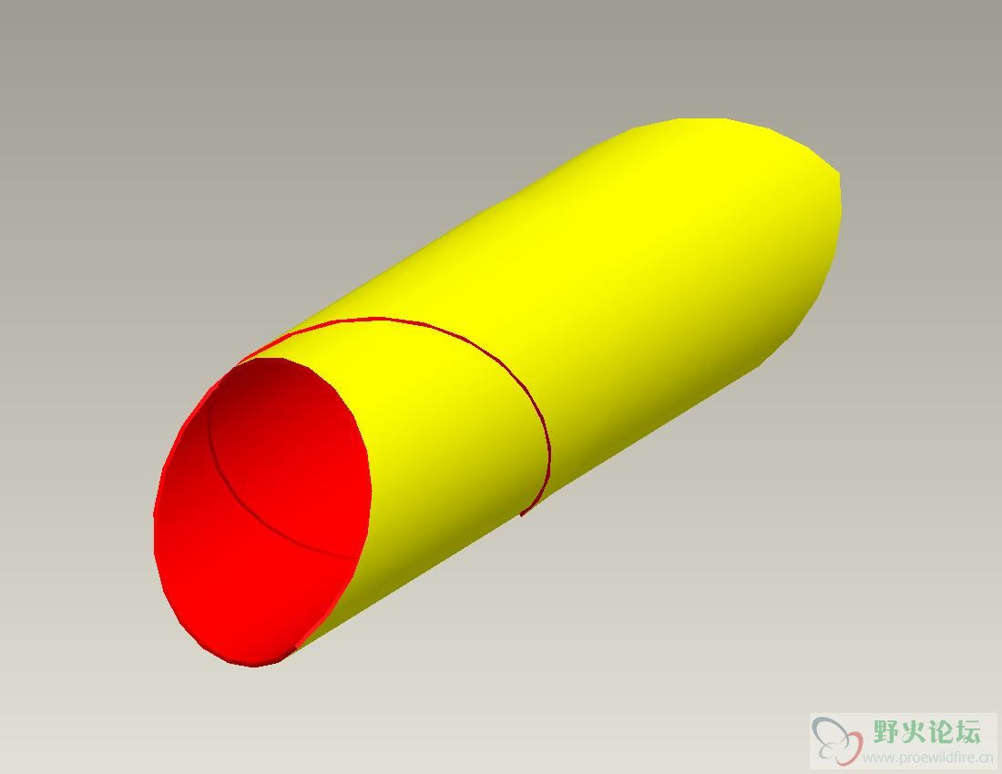

就是一张从它的角上开始卷起(45度).能不能画?我要在一条轴上卷一张纸(内陷),卷完后的外径刚好为轴径大小

折弯实体和展平面组搭配使用或许可以!

给你大致做了一个,不过是4.0M010做的,还有一个是IGS的!你看看!大致步骤就是这样,可能步骤不够简便,匆忙中做的。
下面的链接是我自己做的视频,不过不是这个例子,也是关于骨架折弯和展平面组搭配使用的例子,你可以下载来看看!回复可见噢!
