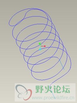

求教节能灯那个最后一个混合扫描是怎么做出来的,有多条转变呢,谢谢
曲线我都画好了,就是没有混合扫描

不是很明白,为什么要用混合扫描?可变剖扫描不行么?

试试扫描混合!应该就可以了。

曲线画好了贴出来呀!未必别人又要重新画过?

用可变剖扫描扫描
选掺择恒定剖面就可以实现了

扭曲后,用VSS扫描就可以了

用可变一下就成,
