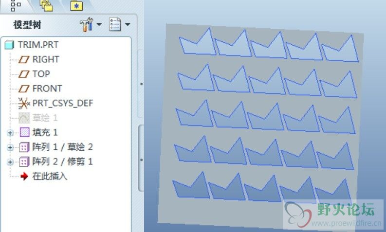

本人先创建了一个平面,然后在该平面所在基准面上草绘出一个不规则的封闭图形,接着用这个封闭图形在平面上修剪出了一个不规则的孔,请问如何在平面上阵列出更多的孔?模型文件及图片在附件中,高手帮帮忙!

第一步阵列你那个那个草绘,第二步跟随阵列来阵列你那个修剪。
至于为什么一次搞不定,主要是因为修剪的时候有个方向的问题,而这个软件有时候会偶尔犯个啥。

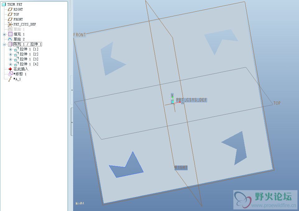

一个替代的办法是你直接拉伸切除曲面,然后阵列这个拉伸即可。
