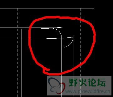

工程图转CAD后出现如图的情况,圆角的线会有移动的????
求高手指点!!!

 楼主| 发表于 2010-9-5 22:33 | 显示全部楼层
为什么用3.0转CAD就不会出现这个问题,用4.0就会出现这个问题的?????
谁可以告诉我为什么呢?

发表于 2010-9-6 07:44 | 显示全部楼层
版本问缺陷,用5.0,3.0就没有问题了,没有办法解决

发表于 2010-9-7 22:07 | 显示全部楼层
版本问题啊,4.0用M100的就不会,M010的好像会,换一个就好了

发表于 2010-9-8 10:31 | 显示全部楼层
改一下精度试试
