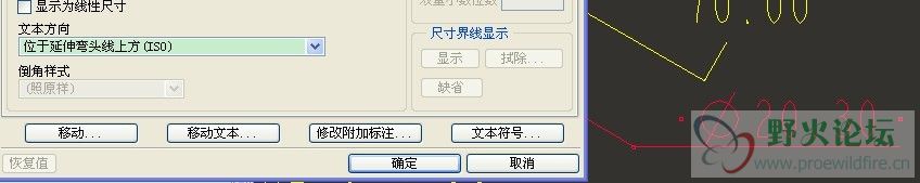

proe工程图怎样把标注样式像CAD里面那样改为:在尺寸线上方 水平放置?

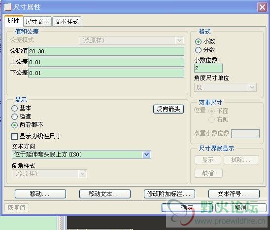

选中尺寸,右击选属性。
下面设置如下。

发表于 2010-9-6 23:50 | 显示全部楼层
则可以让尺寸在尺寸线上方放置了。

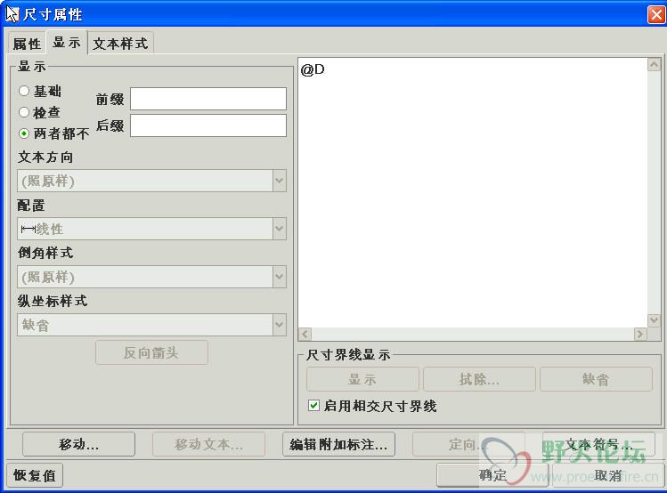

文本方向
我装的ProE4.0,“尺寸属性”中,“公称值”和“文本方向”都是灰色的不能改,这是为什么啊?

发表于 2011-12-27 16:37 | 显示全部楼层
我5.0版本的也是灰色,不可用:

发表于 2012-3-23 13:20 | 显示全部楼层
为什么呢?我也是如此

发表于 2012-4-27 10:05 | 显示全部楼层
回复 8# mengdong 的帖子
file -> properties -> drawing options
修改text_orientation
发表于 2012-11-20 11:51 | 显示全部楼层
tnank you genieliu for your helpful advise.
