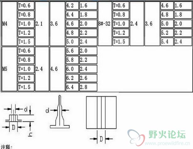

钣金产品抽孔攻芽数据表
钣金产品抽孔攻芽数据表.pdf

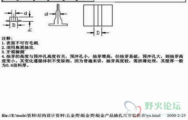

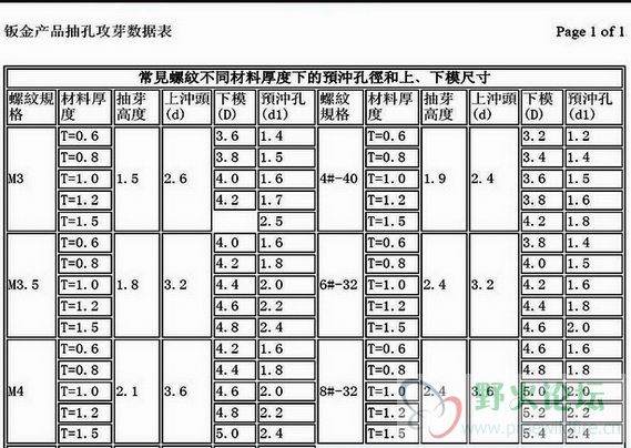

      楼主的提供的《钣金产品抽孔攻芽数据表》,其实仅仅只有1页的篇幅,何不直接展示,免了令人下载之烦劳?!
      见下述截图:
74
88
