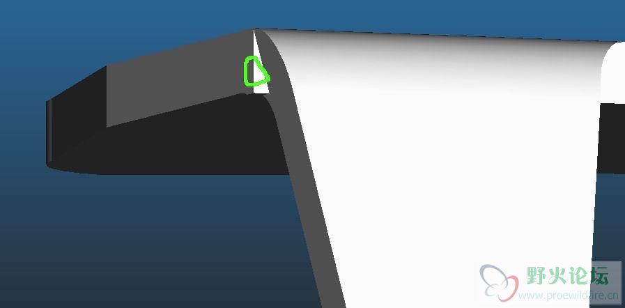

[求助] 我图中圈中的三角形,怎么去掉,与实体看起来会顺畅
76
发表于 2010-9-4 10:33 | 显示全部楼层 |阅读模式
1261
1525
发表于 2010-9-4 10:50 | 显示全部楼层
做个曲面切掉,再补好
76
 楼主| 发表于 2010-9-4 11:05 | 显示全部楼层
额,曲面,我是新手啊,用曲面切掉,怎么弄,能弄个示范给我看下嘛?
261
356
发表于 2010-9-4 13:28 | 显示全部楼层
你这个拔模过的吧?那个也拔模下!和前面的角度一样就可以了!
76
 楼主| 发表于 2010-9-4 14:09 | 显示全部楼层
回复 4# samshanwei 的帖子
没有拔模过,本来前面部分和后部是用拉伸命令做的两块板,前面部门是切剪掉的
发表于 2010-9-4 17:23 | 显示全部楼层
替换面
76
 楼主| 发表于 2010-9-4 17:59 | 显示全部楼层
替换面,怎么操作啊,可以说下吗?
223
259
发表于 2010-9-4 21:34 | 显示全部楼层
这是个钣金件,在里面有个选项,可以进行调整,不能上图,你自己慢慢试试
76
 楼主| 发表于 2010-9-5 21:57 | 显示全部楼层
回复 8# wdy7766 的帖子
谢谢指导,不过我画的这个产品不是钣金件
63
90
发表于 2010-9-6 10:35 | 显示全部楼层
你就用拔模就可以了
