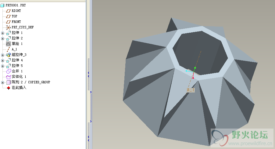

发表于 2010-9-4 11:30 | 显示全部楼层
自己画的,先画5mm的8角柱,再画27.5高的三角柱,阵列一下,再画120mm的8角柱

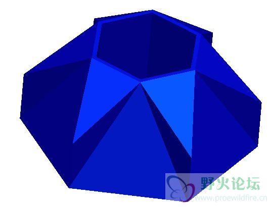

发表于 2010-9-6 15:42 | 显示全部楼层
原帖由 wangyouping 于 2010-9-4 10:08 发表
前些天刚好看到这个例子,现给你看下,希望能帮到你!
用变截面做这个,估计俺是原创,呵呵。
