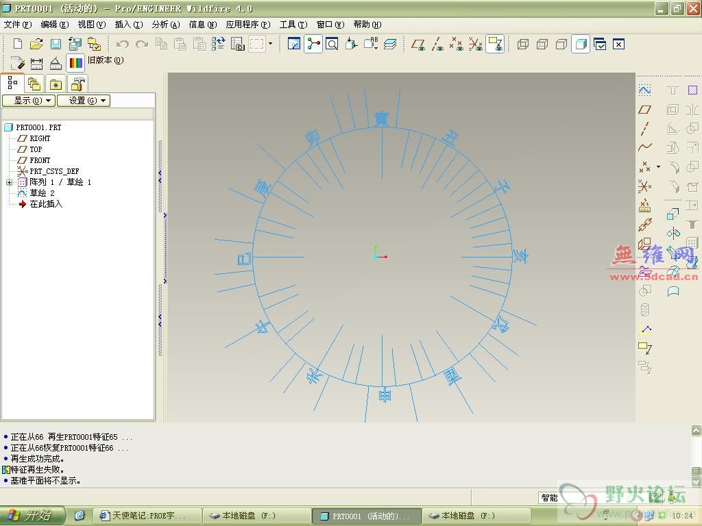

帮你顶一下。我也是经常做绕着圆弧陈列出的特征也有跑到圆弧外面的去,顶到高手在解决。

那一串汉字是阵列出来的吗?

是的,没错,添加一个参数,用一个extract(string,position,length),提取字符串来实现
