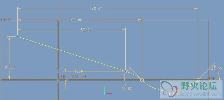

[求助] 图中圆弧和中心线之间的45度角是怎么标出来的呢??

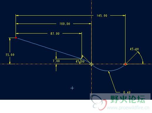

你图上的是圆弧,不过是另一种的圆弧~~~我弄个图你看看
未命名的图是你要的吧?
“图”上面的最后一个就是你问的0.4哪来的那个圆弧

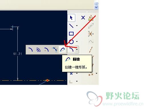

1.JPG 0.4那个值是个圆堆线嘛, 圆弧线如果两边都相切的话就不能再标角度了,我看那条线是样条线来的

我知道是怎样回事了,那个45度不是上面那个圆弧的角度,是下面那个圆锥线的角度,
 其实不难的,看看我画了个
