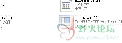

我试过好几次把需要定制快捷键操作弄好了以后  退出PROE后PROE还提示要保存定制  但在进入PROE后他还是没有保存  PRE5.0 M010的软件

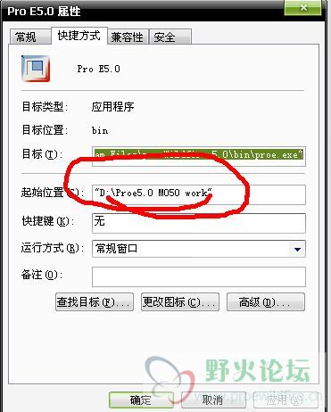

发表于 2010-9-3 08:16 | 显示全部楼层
你定制完后 要点保存
保存后的文件要在你proe的起始文件夹里
还有就是你保存的文件不能删掉,建议设置成隐藏文件

发表于 2010-9-3 19:35 | 显示全部楼层
快捷键内容是保存在 config.pro 里的,正确设置并调用就可以了

回复 2# olivier0107 的帖子
你好  我一开始安装的时候把起始位置那个文件删除掉了  从新见一个文件是不是没用的  系统补承认啊   我试过了按保存  后来点开还是没有到制定的模板窗口
