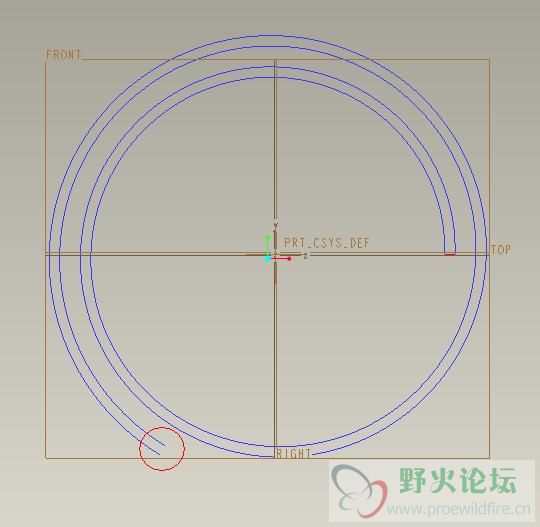

如下图,我画了2根螺旋线,想将两根螺旋线的两端用直线连接起来(红圈位置)。
选Front这个平面草绘
但是直线功能,捕捉不到螺旋线的端点
我记得原来别人教过我
有个功能,让螺旋线上显示很多点,也包括端点
这样就可以连直线了
很久不用,忘记了
只能来这里求教
先多谢了阿

发表于 2010-9-3 05:17 | 显示全部楼层
插入基准曲线-----经过点

发表于 2010-9-3 12:55 | 显示全部楼层
回复 楼主 mhits 的帖子
如果在草绘里面的话,可以用菜单草绘--——参照,点选线条,就可以扑捉到端点了。

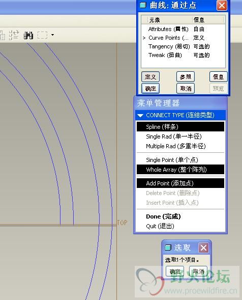

 楼主| 发表于 2010-9-4 14:40 | 显示全部楼层
原帖由 kusoray 于 2010-9-3 05:17 发表
插入基准曲线-----经过点
我按照这个命令弄
到下一步
让我选取1个项目
我选了螺旋线,按确定
还是让我选取项目
顺便说一下,螺旋线,我是通过 插入基准曲线-----经过方程 做出来的
45
 楼主| 发表于 2010-9-4 15:11 | 显示全部楼层
原帖由 flyfishrxh 于 2010-9-3 12:55 发表
你好,用你的方法,可以捕捉端点,用直线将曲线封闭
但是连接好的图形(2条螺旋线+2条直线)
不能够拉伸
这是怎么回事呢
难道不闭合?

发表于 2010-9-5 09:46 | 显示全部楼层
你可以在front平面上再草绘,使用边功能引用已画好的螺旋线和直线的封闭图形,就可以拉伸了。拉伸命令是有前提的,截面及其所在的草绘平面。直接用直线和螺旋线连接的图形不在同一草绘平面当然不能拉伸啦。
