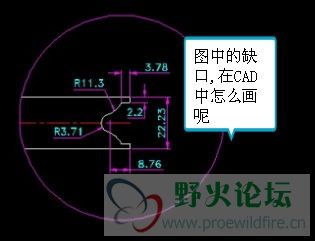

如图:这缺口在CAD中怎么画呢?
我画了好久都画不出来,大家快来试下..(尺寸已经补充好了)

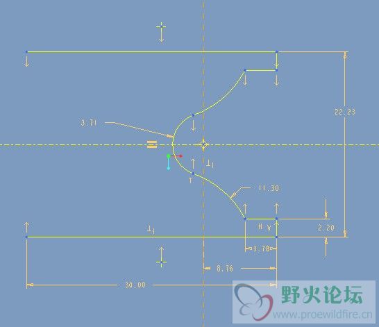

发表于 2010-9-2 19:21 | 显示全部楼层
楼上的画法画不出的阿,楼主少了个尺寸,我用PROE 验证了一下
[ 本帖最后由 solotimes 于 2010-9-2 19:40 编辑 ]

发表于 2010-9-4 16:12 | 显示全部楼层
PROE中也可以画出来,先画出直线和中间的圆弧。再在其他位置画出R11.3的圆弧,添加相切约束和重合约束就可以了。

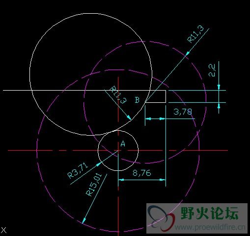

发表于 2010-9-5 08:16 | 显示全部楼层
哈哈!我做出来了,只要做两个辅助圆,找到那个R11.3的圆心就搞定了,两个辅助圆的交点就是R11.3的圆心
