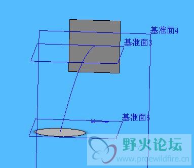

如图,零件内有一管道,管道截面要求由矩形圆滑过渡到圆形,路径是1/4圈螺旋线,螺距112,螺旋线直径为150。圆形截面所在基准面为水平面,矩形截面所在平面为竖直面。
上面截图在SolidWorks中绘出,请问此形状如何在pro/e中实现。

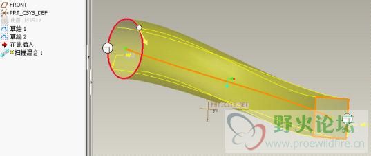

发表于 2010-9-2 16:52 | 显示全部楼层
proe变截面扫描,直接搞定。注意把圆截面分成4段。
278
318
发表于 2010-9-2 17:04 | 显示全部楼层
楼主要的是这样的效果吗?
prt0002.prt.rar
137.68 KB, 下载次数: 45

 楼主| 发表于 2010-9-3 17:17 | 显示全部楼层
回复 5# dazher 的帖子
那个两个截面之间那条路径是螺旋线,不是圆弧,所以说那条线是空间曲线,不能在一个平面上绘出

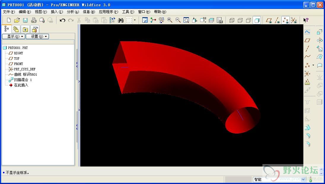

发表于 2010-9-4 21:32 | 显示全部楼层
这题挺有创意的做作。做出来了。见图。
prt0001.prt.rar (97.64 KB, 下载次数: 51)
共同学习。
[ 本帖最后由 qwerabcd 于 2010-9-4 22:09 编辑 ]

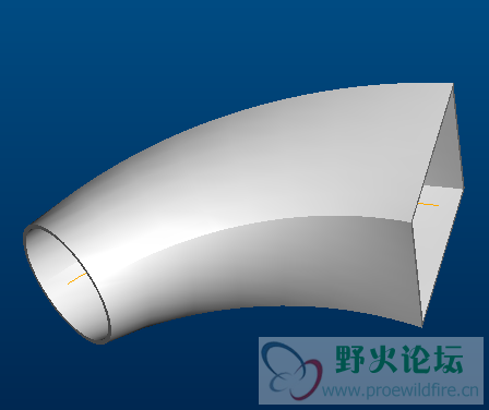

发表于 2010-9-4 22:32 | 显示全部楼层
连连手。给你参考也晚了。

发表于 2010-9-5 13:40 | 显示全部楼层
用混合也可以做出,只不过比较复杂点。旋转混和中的一般混合 然后变换界面直接的关系
