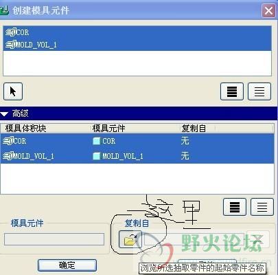

在分模的时候有个复制自,是用来创建模块基准的一个命令,但是那个复制自的那个零件的起始工作目录在那个位置啊?急救,谢谢大虾们了。

在config里设置start_model_dir  所在盘符:\PTC\proe3.0\templates
在分模的时候可以自动跳到templates目录,选择公制模板

感谢楼上的答案,问题解决了。。
