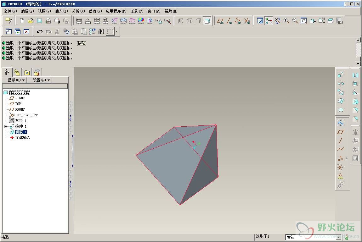

这个模型用“拔模”能不能做出像“金字塔”样子的形状。
我怎么就拔不出来呢
278
318
 楼主| 发表于 2010-9-1 16:48 | 显示全部楼层
哎。。。鼓捣半天了~

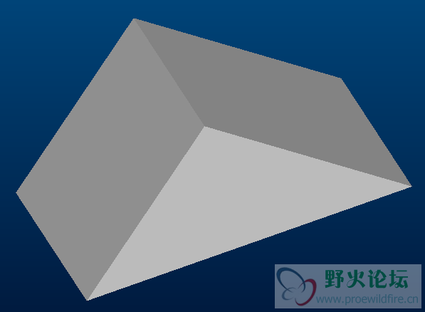

发表于 2010-9-1 16:54 | 显示全部楼层
简单啊
是不是这样子

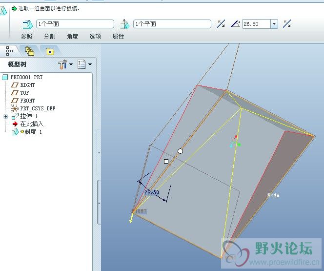

 楼主| 发表于 2010-9-1 17:00 | 显示全部楼层
我咋就拔不出来呢,是不是点选拔模枢轴是那两个侧面啊?然后定义拖拉方向的面是底面?
278
318
 楼主| 发表于 2010-9-1 17:02 | 显示全部楼层
终于弄明白了。这3.0的可真别扭
230
280
发表于 2010-9-1 17:04 | 显示全部楼层
你拔模你都不会啊!!
当然拔模枢纽是底面啊!两侧面市要拔模的面啊,拔模枢纽就相当如一个基准参照。
楼主明白了吗?

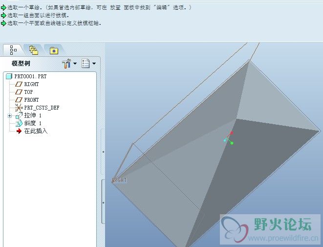

发表于 2010-9-2 10:27 | 显示全部楼层
怎么样使上面是一个尖点呢??
   这个是我算的,很接近与一个点,但还不是~~
  本人是很新的手,请各位大大赐教!!
230
280
发表于 2010-9-2 11:13 | 显示全部楼层
想要是个绝对尖顶,你就不要用拔模啊!
混合搞定。
发表于 2010-9-2 11:38 | 显示全部楼层
原帖由 xhj0001 于 2010-9-2 11:13 发表
想要是个绝对尖顶,你就不要用拔模啊!
混合搞定。
    具体求教~~
