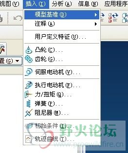

PROE机构模块找不到槽连接机构 ,凸轮连接机构 3D接触这些有,但是就是没有槽连接机构  。奇怪的是 我有一次在做的时候 机构模型树下面显示出了槽连接机构  但是是灰色的

 楼主| 发表于 2010-9-1 17:02 | 显示全部楼层
如图  没有槽连接 只有齿轮和凸轮

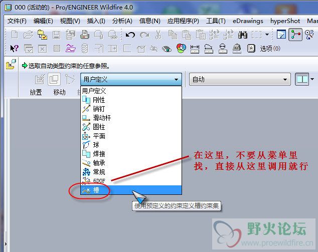

发表于 2010-9-1 17:10 | 显示全部楼层
有的,不要从菜单里找
有的,不要从菜单里找,直接从工具栏调用即可,看下:

 楼主| 发表于 2010-9-1 23:16 | 显示全部楼层
谢谢
谢谢 应该可以弄弄 我弄 弄看
