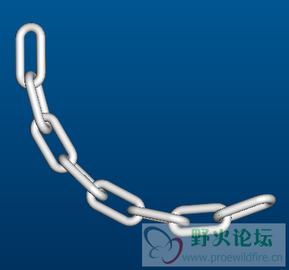

为什么我的链条无法阵列啊,请大师们解答一下啊,草图好像有问题啊,

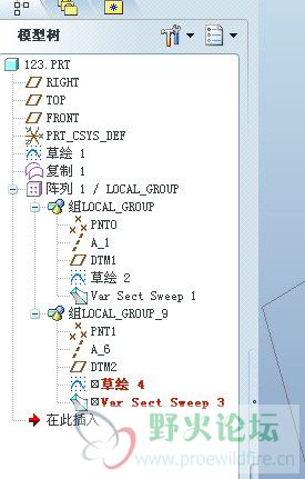

帮你调整了下 123g.prt.rar (63.03 KB, 下载次数: 120) ,你这样画少了个基准面,你草绘用的顶部参照面是死的。我帮你再做了个顶部参照面。这样就活动起来了。
我把你多余的特征删掉是这样的 123.prt.rar (88.94 KB, 下载次数: 50, 售价: 1 金钱)
[ 本帖最后由 yeshenheok 于 2010-9-2 22:09 编辑 ]
 楼主| 发表于 2010-9-3 09:27 | 显示全部楼层
绘制链条草图时,要以DTM1与DTM2为参考基准,就能活动,而以FRONT为基准的话,就无法阵列,感谢楼上的回答啊!!!

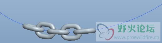

我也做了一个,不过不是按照楼主的方法。可以看一下吧,传了个附件 ,呵呵 我这个不要钱。。。互相学习

楼上的什么版本的?我用5.0都打不开。单个特征用的是扫描做的吧?那就不会出楼主的那种问题的
