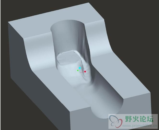

问题是这样的,我每次画曲面时,表面总看起来不光滑,不知道是什么原因,附图,请各大师帮帮忙

面扭曲了,或是显示问题,不知你是怎么做的

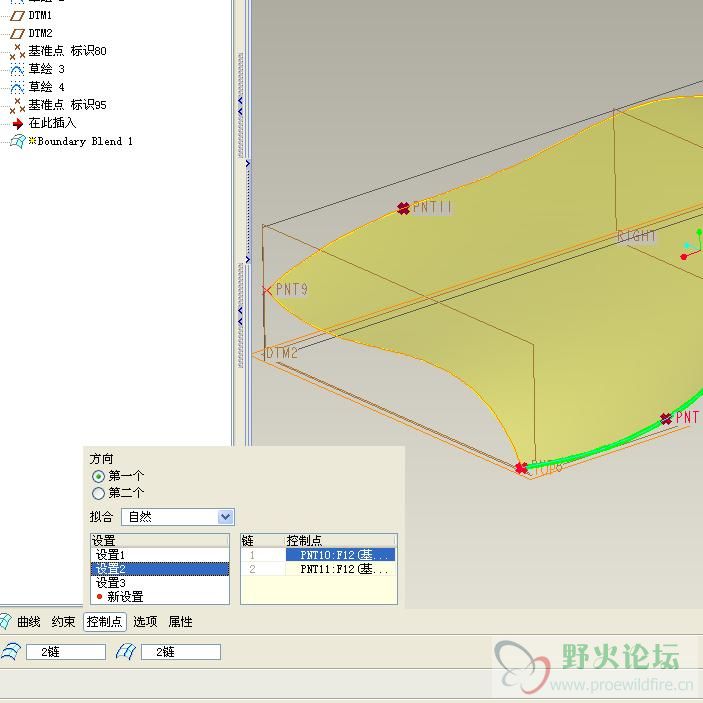

你是用边界混合来画曲面的,就用控制点来控制吧。

这么简单的零件显示也有问题,估计是显示设置的问题吧。期待高手!

是在造型里做出来的

多加点点和线就好了·
