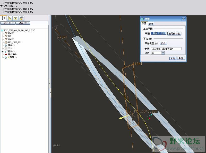

研究“禁止发言”兄弟的作品时发现,草绘3(见下图)以一个不存在的平面作为草绘平面,
非常困惑,实验多次无法成功。特向各位高手求助~

两位都不靠谱~~1.草绘的面根本不存在2.如何把F7曲面选中到草绘平面的

自己解决了~拉伸1选择实体拉伸,草绘3做完后再将实体拉伸改为曲面拉伸
