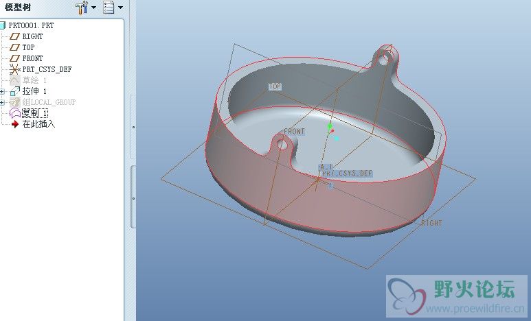

1.jpg 请问怎么把从实体上复制的曲面另保存为一个文件呢。。。。如图。请高手指点。。。

另存为 igs  然后在导出界面里点选面组  然后选择你要导出的面组 这样就OK

如果是pro文件的话直接用出版几何命令就以了

新建组件,在组建里新建零件,激活新建的组件,复制前一个零件的这个曲面,把新建的零件存盘就ok了

引用几何体!!!!

新建一个零件,从其他模型复制几何
