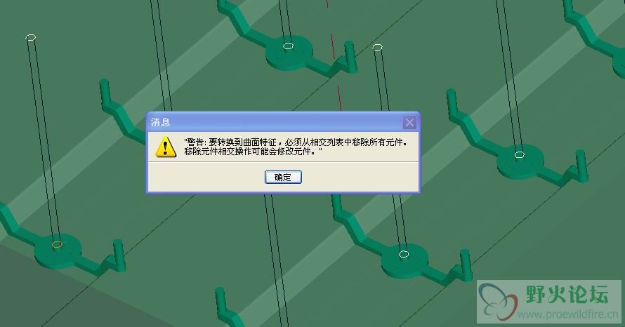

用拉伸命令做分型面,本来是想拉伸成面的,结果做成实体了。想改回做面,会出现一个失败的对话框。见附件图片
 楼主| 发表于 2010-9-1 10:10 | 显示全部楼层
要重新做一遍拉伸,很麻烦。有没简捷的方法?谢谢了

你是否是做的分模呀

上镶件不用一个个拉伸,你打开放好缩水的那个prt,可以直接在里面作分型面,拉伸一次就可以了,就是100腔也只需要拉伸一次

点击确认吧,有问题在修改吧,PROE本来就需要修改的能力
