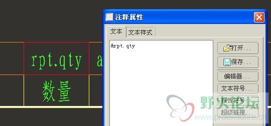

求助:工程图标题栏能设置自动显示数量吗?
各位大佬!在proe中,BOM表设置的重复区域显示数量完全没问题;
可要在工程图标题栏中设置数量自动显示,好象没见有人成功过。虽然现在新标准工程图标题栏已舍弃数量显示了。
但现实是为数不少的公司还是要求工程图设数量显示,因机加工的大佬们只管看工程图数量,然后照数量加工,其它他
可是不管的!
工程图数量自动显示我一直搞不定!
所以我想请教下道中的各位高人:工程图数量栏有没有能设置自动显示方法?
若搞明白了这点,将不胜感激!
先提前谢谢啦······

就是那张工程图所绘的零件在整台机器中的数量,我试过了,BOM表的数量参数rpt.qty在工程图标题栏里无效的!

看我图是不是要这样的,

回复 4# czf 的帖子
你是不是忘了在rpt.qty前面加&了

发表于 2010-8-31 21:12 | 显示全部楼层
也可能这个参数前面还有别的字母,类似尺寸是d0,整列是p#之类的。

你是不是忘了在rpt.qty前面加&了
没,在前面加&这点细节我还是注意的!加了&即&rpt.qty也没用!

回复 楼主 czf 的帖子
我知道是怎么回事,我最开始也是这样子。你把重复区域的属性设置一下。选择“无多重记录”,参数&rpt.qty就有数值了。其他属性自己尝试设置一下看是什么变化,我就不累赘了。
