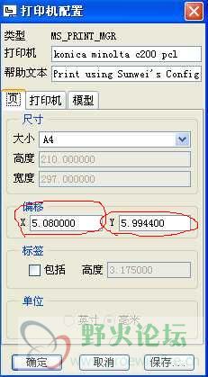

[求助] proe 工程图出图的时候不在中心是怎么回事?

发表于 2010-8-31 16:50 | 显示全部楼层
把图中的偏移量数都改为0

发表于 2010-8-31 20:04 | 显示全部楼层
将偏移改为X0 Y0

发表于 2010-8-31 21:26 | 显示全部楼层
打印机调整的问题啦 跟PROE没关系
点你截图上的那个打印机 在里面选 布满窗口就可以了 我前几天也碰到这个问题
