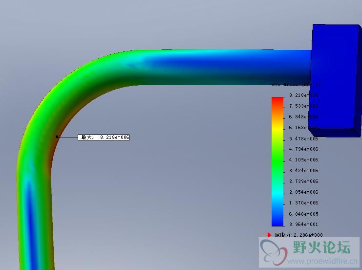

[求助] 大家帮忙解决一下这个管道的受力问题

发表于 2010-9-4 08:30 | 显示全部楼层
回复 5# hinijay 的帖子
我反复试了好些次,开始的是用的单通道分析,怕误差大啊,我后来细分网格,并用单通道、多通道分别分析了,还是最大有8MPa多点,我想应该没什么问题了
我想是不是你模型有问题啊,怎么会这么大误差啊,我希望easylife0224帮忙用Proe分析下

发表于 2010-9-4 12:16 | 显示全部楼层
发表于 2011-3-9 10:15 | 显示全部楼层
我用SOLIDWORKS分析了下,也是8MPa多一点。
