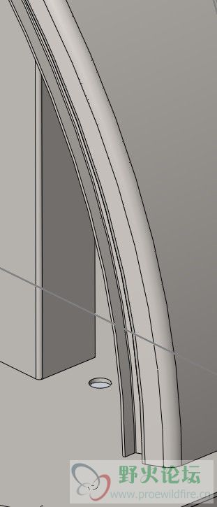

我想问下,PROE在钣金模块中,怎么画图中的翻边,用什么功能可以实现

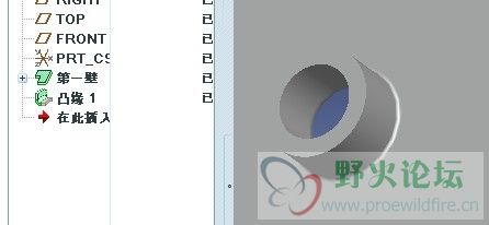

发表于 2010-8-31 15:35 | 显示全部楼层
法兰壁,或者用成形工具

回楼上的,我用法兰壁的时候,点放置,选不上边,你能给个PRT嘛,做个例子看看,谢谢了

发表于 2010-9-1 08:01 | 显示全部楼层
   就是这样子

楼上的,我的曲线是空间的,不是平面的,好像法兰壁用不了啊
