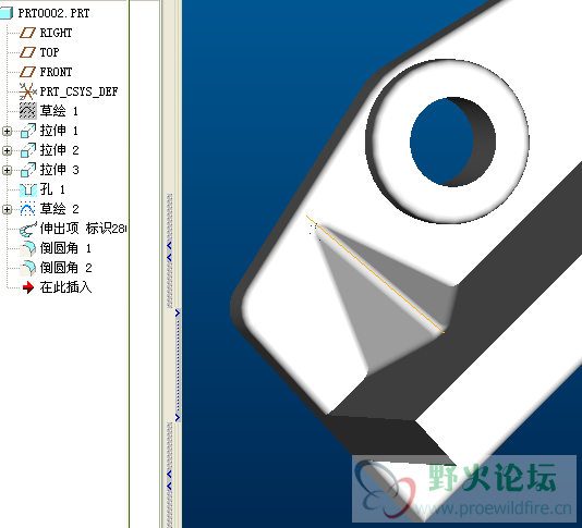

[求助] 有图,请问下这部分的加强筋如何画出来???

用扫描做的。比较笨的招儿 呵呵 ,截面是个三角形,楼主看看是这样的不?

方法好多的:扫描,混成,做面等,都可.

画完加强筋,再拔模,再倒圆角吧
懂得怎么做出来就行了,没必要照做

我画的,步骤有点繁琐

proe1988,你做的和楼主的图片一样吗?你的筋板好像是等厚度的吧!

proe1988做的没错!
楼上从哪个图看出楼主的图片"BU是等厚度"?

建立两个参照平面(这是最主要的) 再用变截面扫描

灵活应用,非要用筋来做吗?

不是“非要”。筋是最简单的。
