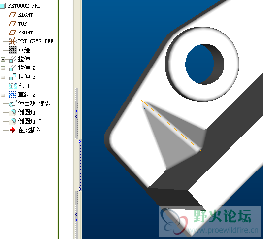

[求助] 有图,请问下这部分的加强筋如何画出来???

一步拉伸 不就出来了么 ? 一个三角草绘的拉伸呀。

可以用曲面来做,不过麻烦点。

先画两具加强筋,再在两边的平面拔模,拔大点角度不就可以了。

難道論壇的都那麼菜嗎?拔模出來的,很明顯

没钱又没权,筋不用做那么好看吧,关键得实用

没看出难度。不知道怎么跟你解释。
不就是一般的筋吗?

是呀,有时的设计是只具有参考意义,没有必要照抄,也许教材上还有故弄玄虚的意思呢。
只要自己尽心尽力就算啦。

看不懂了!!好像不是一般的加强筋

确定筋所在位置的基准面,然后用筋命令就ok了,
当然你用拉伸之类的命令也可以,那样就是显得不专业。
如果是铸件,想做的准确就要给个拔模,角度3-5°就够了,看你什么材质。
然后一倒角,搞定。

用扫描做的。比较笨的招儿 呵呵 ,截面是个三角形,楼主看看是这样的不?
