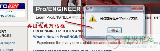

LZ,按你的方法做了,你的方法:
1,解压,比如解压到c盘。
2,新建创建快捷方式,右击proe新建创建快捷方式,在再右击属性,起始位置填文件5dcad_dialog所在的位置。
你的方法实际就是把它放在proe的起始目录,对吧!按你的方法做后双击快捷方式打开proe,出现失败现象,见下:
请问该如何解决?

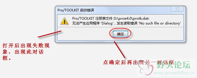

还是不行:

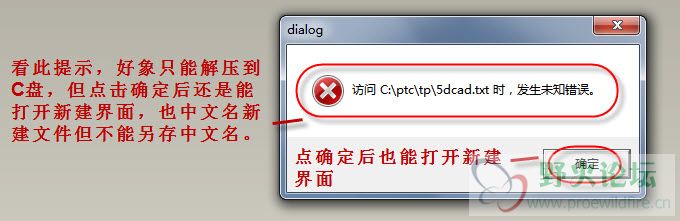

发表于 2010-8-31 14:24 | 显示全部楼层
按你的方法,还是安装失败!
按你的方法,还是安装失败!
LZ,重新下载了你重传的3个压缩包,反复严格按你的方法做了6、7遍,情况还是一样,出现一样的失败对话框,见下:
不知原因何在,不知你能否解决这个问题?

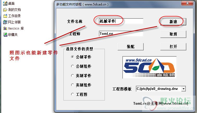

374
587

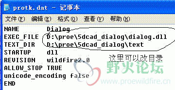

发表于 2010-8-31 14:30 | 显示全部楼层
楼上你好,我刚研究了下,如图,
可以改目录,但好象只能用于2.0,
我看大多数人都用的是5.0了吧。

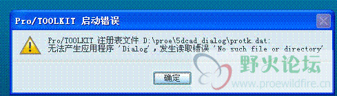

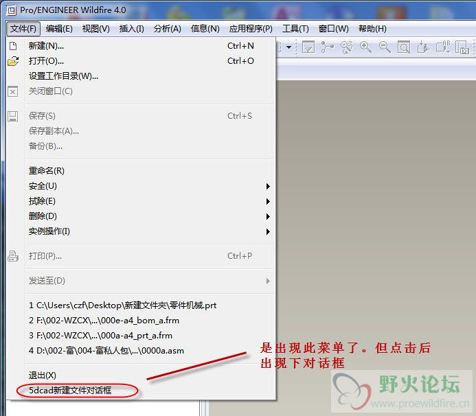

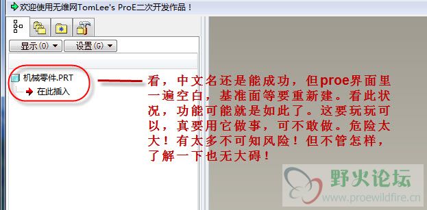

发表于 2010-8-31 15:04 | 显示全部楼层
改了一下路径也可以!但还是有点问题!
谢谢楼上,我也是按你类似方法修改了路径,修改protk.dat配置,在proe界面文件菜单底是有个菜单项了。但还是有点问题,我想玩玩可以,但还是不敢用它做
事,有太多不可知危险!看下:
[ 本帖最后由 czf 于 2010-8-31 15:11 编辑 ]
