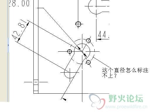

求助老师如何标注法兰上三等分的直径?我怎么也标不上了。见图: 22.JPG

画一个构建圆然后标注

你在截图中的那个圆怎么来的?三维还是二维状态添加的?

我画的是构建圆啊

在三维里面画构建圆

在工程图里面通过参考画构建圆 然后把线型改成中心线 与视图相关 再标尺寸
我基本上都是这样操作的 没发现标不了的
