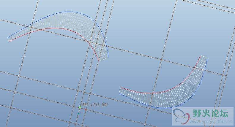

[求助] 怎么把两个样条 连接成g3?
154
195
发表于 2010-8-30 13:13 | 显示全部楼层 |阅读模式
如题,如图
期待高手解决一下
56
56

发表于 2010-9-1 00:05 | 显示全部楼层
比较困难,做到G3连续

 楼主| 发表于 2010-9-1 08:40 | 显示全部楼层
给你prt有啥用。。。。?就是把曲率梳切上就行了呗  你说说咋切上不就行了?

发表于 2010-9-4 22:27 | 显示全部楼层
在造型里试试看,作一曲线,分别与原来的两曲线曲率连续,然后调整一下曲率半径的大小到合适的时候

发表于 2010-11-29 17:30 | 显示全部楼层
做到G2就不错了,G3做不到
发表于 2010-12-1 10:20 | 显示全部楼层
好像只能在造型上做出大概效果,但很难搞g3
291
332
发表于 2010-12-1 22:22 | 显示全部楼层
在我的映像中,PROE做g3很难实现的。建议楼主用UG做,UG可以做到g3也就是“流”的级别
