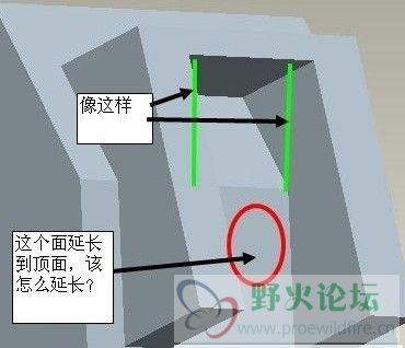

该处的面该怎么延长到上面的顶面,延长后要实体化

 楼主| 发表于 2010-8-30 07:56 | 显示全部楼层
是有斜度的

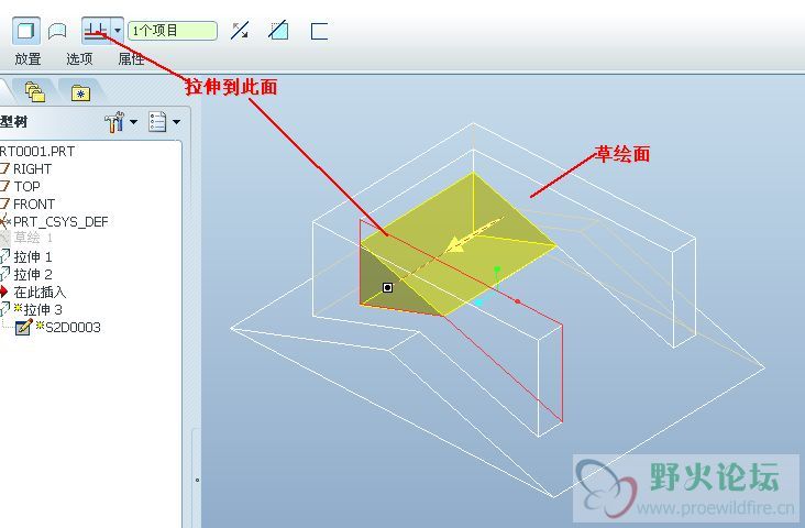

发表于 2010-8-30 08:32 | 显示全部楼层
选侧面的平面做草绘面
然后拉伸到另一侧面
试试呢

发表于 2010-8-30 11:01 | 显示全部楼层
笨点的办法:把那个面copy下来,再延伸

发表于 2010-8-31 23:42 | 显示全部楼层
是直接直线延长吗?延长到侧面还是顶面,如果是顶面的话,那得曲面连接了啊

发表于 2010-9-1 05:19 | 显示全部楼层
把面copy下来替换掉
