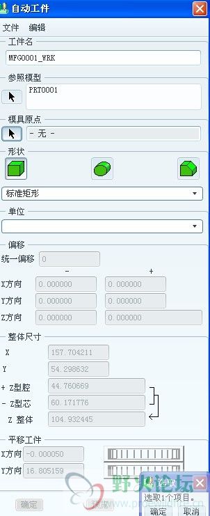

[求助] 分模里自动加载工件的单位怎么是空的 是少装了哪个东西啊
发表于 2010-8-29 21:32 | 显示全部楼层 |阅读模式
1111.jpg 自动加载工件的单位mm没了  是按扎ungde时候少装了哪个东西啊
253
341
发表于 2010-8-30 03:31 | 显示全部楼层
你要先选择一个坐标系阿
  就是模具原点那里

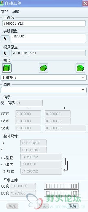

 楼主| 发表于 2010-8-30 10:46 | 显示全部楼层
回复 2# HUOWUMU 的帖子
还是一样的 选过坐标点还是没出来那个单位mm
 楼主| 发表于 2010-8-30 10:49 | 显示全部楼层
222222.jpg 这是加了坐标的  还是一样的  没出来那个单位mm

发表于 2010-8-30 17:43 | 显示全部楼层
覆盖安装的时候注意把模具模块装进去,默认是不安装的
