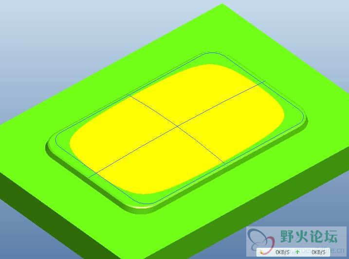

如图弧顶曲面怎样做(边界为直线,相交处为R角;做弧顶曲面通过对称中心线)

可以用边界混合,圆角最后再做

插入---高级-----剖面圆顶
