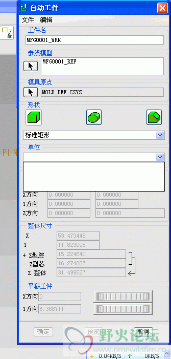

[求助] 为什么自动创建工件的时候没有单位可选

QQ截图未命名.gif 请问这样的情况,怎么添加单位/

你安装的时候没安装完全,所以不可以自动创建工件,你从装吧,把可以装的都装

覆盖安装,把模具模块装上去,默认是不安装的

怎么装呀。谢谢!
