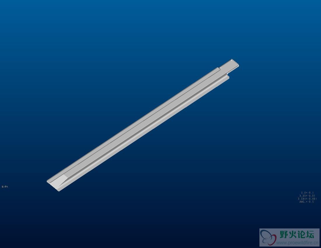

求助各位大师,这样的钣金怎么展平啊,要计算毛坯

你要是在钣金模块里做的直接就有展平工具按钮,点进去按照提示就可以了,如果是在标准模块里做的就不太好展开

钣金里做的,平整成型是压平回去,没展开
展平有做不成功,郁闷...

先将不能展平的面移去

看不清楚,请上传prt文件!

复杂的见,用一般的展平是展不开的,
要选择展平中的区域展平或者另外一个
不能选第一个的一般展平。
