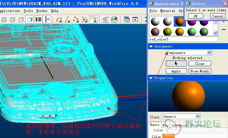

在RPE4.0(M030)及PROE 5.0(M030) 在组件里面不能设置单个零件的颜色,当零件选项时,将鼠标放在组件时不能选中单个零件而时选中的是组件,这样这个组件里的所有零件都是一个颜色了,不知各位是否有办法解决?

在模型树里选

你说的是只能选中子组件吧,那你就直接子组件再设置颜色

选了零件但还是不行啊

组件里的元件指的是顶级组件,不能选择子组件里的零件

当然可以单独设置的
在模型树里选
或者把零件打开,单独上颜色,在组件里也是你上的颜色。

若是在组件里面设置过颜色,等到在单个零件打开上色后,在组件里面不能显示在单个零件里面设置的颜色。

用楼上的办法也行,实在不会弄的话就打开单个的零件去修改颜色就可以了啊
