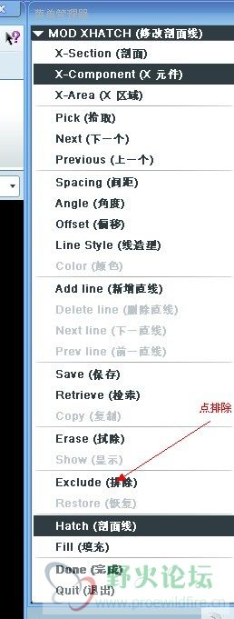

对于箱体类组件,做剖视图时只需要剖开外壳,而其他零件保持非剖视状态,在proe 4.0中如何实现?

双击剖面线 ,弹出菜单后   点排除

非常感谢,这问题困扰我很久了,这里高手果然很多
