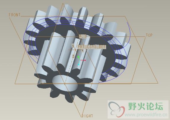

hehe!展示两个齿轮模型供共享。
[ 本帖最后由 yun0336wu 于 2010-8-28 14:54 编辑 ]

做的很不错,不过建议把帖子的标题修改一下

回复 楼主 wms6814 的帖子
      齿型疑似不正确,“异型”特别明显的是10齿的小齿轮,整齿的齿高很“出格”,两齿轮的齿根部位也缺乏合适的齿根部结构。

建议你直接从caxa里面调

齿根圆太小了。

caxa里有现成的
