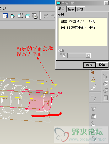

如何改变基准面的方向
80
261
386
 楼主| 发表于 2010-8-28 11:01 | 显示全部楼层
新建的基准面,如何放到下面

发表于 2010-8-28 11:10 | 显示全部楼层
直接输距离,也就是你旋转的半径,方向不对就在前面加个“减号-”
处处留心皆学问.
发表于 2010-8-28 11:25 | 显示全部楼层
删除相切,加个偏距

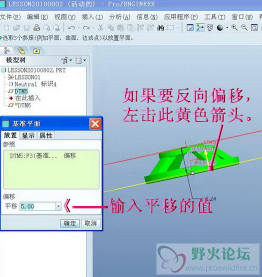

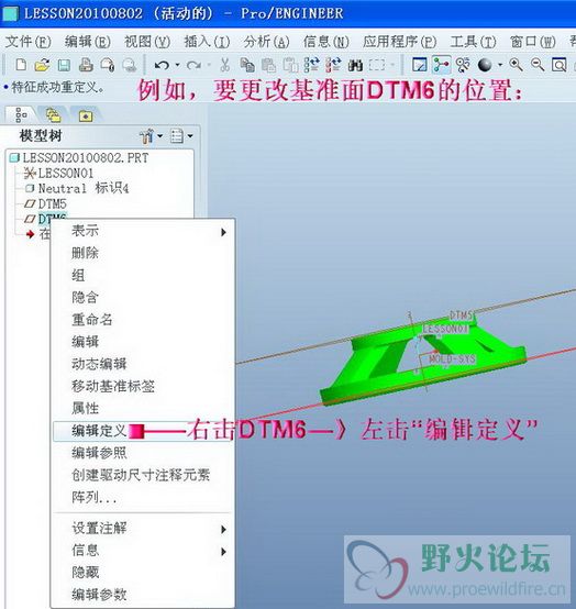

发表于 2010-8-28 11:45 | 显示全部楼层
      请参见示意例图:

你可以先做出这个基准面,再利用镜像工具,镜像基准面,或偏移已经做出的基准面,偏移距离是一个直径。

发表于 2010-8-28 12:01 | 显示全部楼层
原帖由 野火 于 2010-8-28 11:25 发表
删除相切,加个偏距
正解!
614
神啊!
784
发表于 2010-8-28 13:13 | 显示全部楼层
删除相切,加个偏距
这样虽然可以临时实现目的,但是违背了设计意图,
当那个圆柱的直径改变的时候你的基准面的位置就是错误的了
想楼主的这个东西其实很简单:
你选择那一半曲面做的基准面在上半边,你可以试一试选择另一半曲面啊
——你一试就会发现你想要的基准面就这么给做出来了!
不许扯淡!
