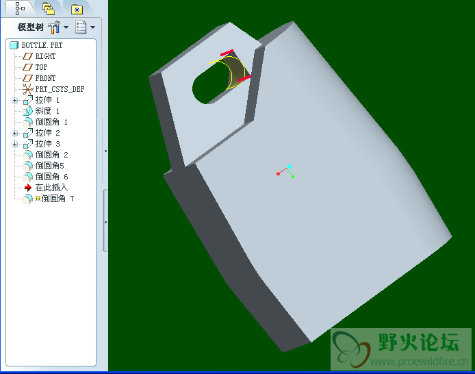

bottle.prt.rar (54.82 KB, 下载次数: 14) 倒一个圆角,可以预览,但是点击确定就生成失败。各位高手过来看一下,看看到底哪出问题了!附件用5.0M050编辑。预览如图:

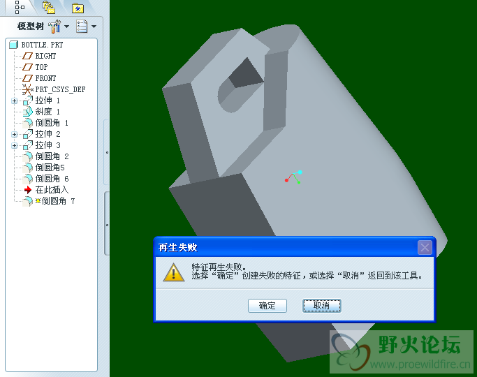

失败如图:

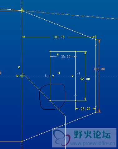

这个圆角失败的原因是拉伸特征截面草绘时失误引起的。打开原模型看了下,画圆圈部位与原有轮廓相交,正是这个原因才有了圆角的失败。 2.JPG 第二幅是圆圈部位放大的 1.JPG ,解决的办法一是修改尺寸68或35或28,往小了改,二是把这个方框移动一下位置,只要不再相交了就可以了。

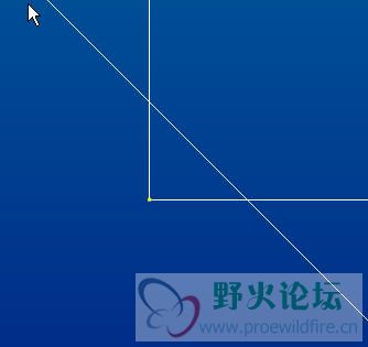

谢了啊!问题也算是解决了吧。但是在出问题的地方,就算加一个点在线上的约束,怎么放大后依然出现矩形和参考线相交呢?

当图形放大到一定程度后有可能会出现这种情况,这跟显示有关系,但只要不影响建模就不用太计较了,cad的捕捉中也有这种情况。
