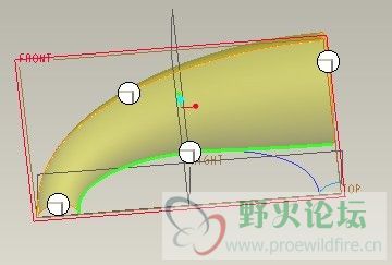

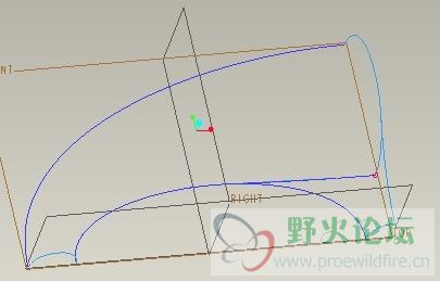

  如图,所有约束确定,显示曲面能够生成。
但是最后会出现这种情况,右下角有个红点,提示:边界曲线在加亮点与在加亮点与相切曲面不相切。 这是怎么回事!
PRT已上。大虾给看看是什么原因,感谢!

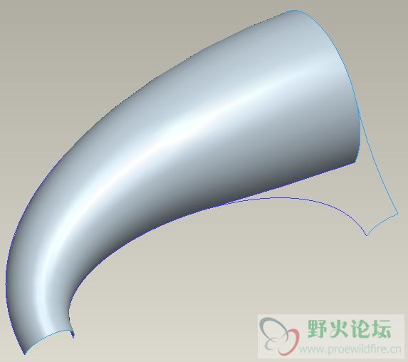

边界混合

调整过很多次了,就是不行。

问题已解决,谢谢大家。
发表于 2010-8-28 10:45 | 显示全部楼层
要想构成曲面,各个方向的曲率必须在一定范围之内,所以尝试调整曲线的曲率;在每个方向必须按顺序选择图元,所以尝试一下调整两个方向的曲线顺序;以两个方向定义的混合曲面,外部边界必须构成一封闭环,所以尝试调整外部曲线的基准点、基准曲线的连接情况。
